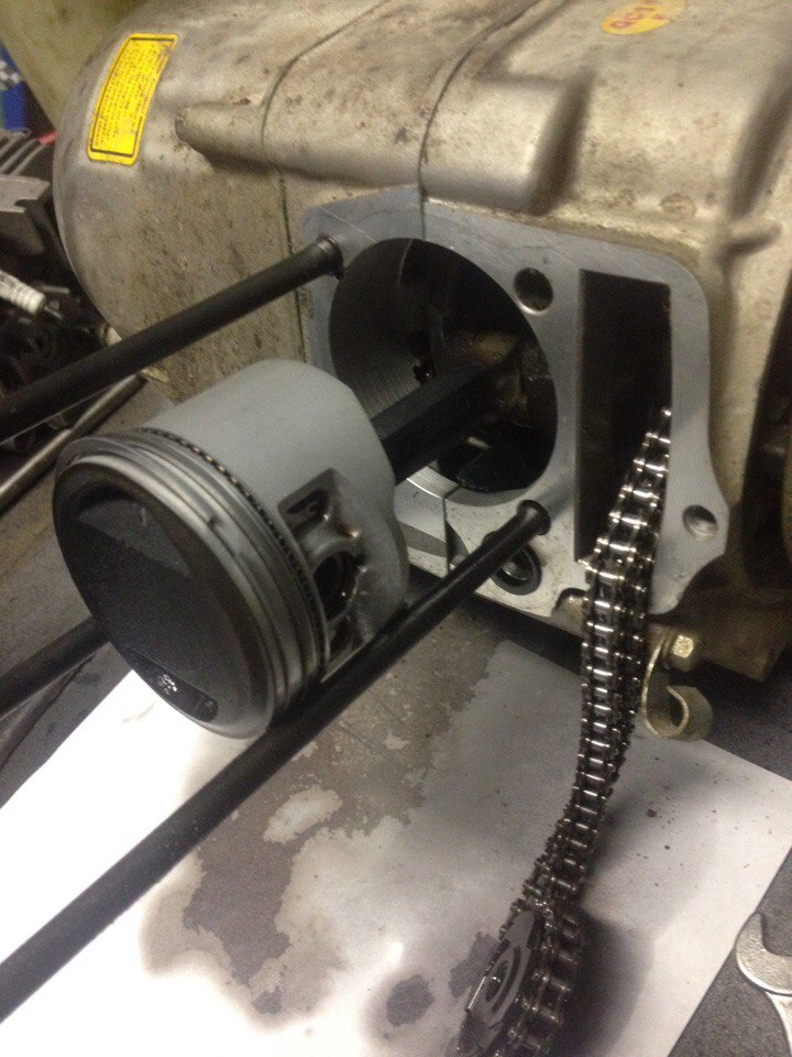

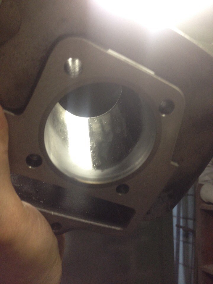

Всем привет.
Заменили кольца, мот почти совсем перестал дымить.  но все же дымил
обкатали слегка по гаражам
Думали может в выхлопной масло прогорит
Кольца притрутся, у старых был приличный зазор, новые встали в притирку еле еле запихали поршень
В итоге снял голову, на цилиндре легкие задиры(полосы), до этого было зеркало...
Оцените по фото насколько это криминально.
Куда копать посоветуйте?
formulacar.ru
